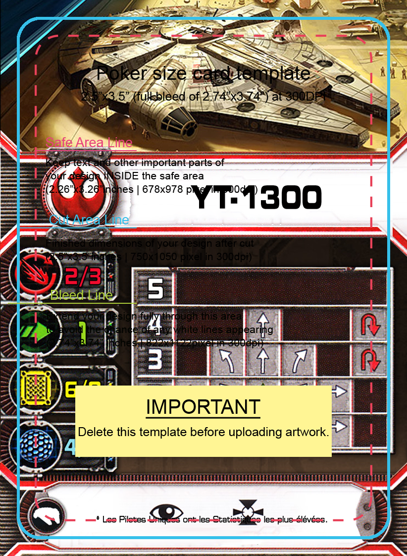

poules_75 wrote:
j'ai respecté le gabarit fourni par printerstudio et sauvegardre les images en png à 300DPI
C'est a dire? tu as collé le bord de l'image sur la ligne bleu?
poules_75
Joined: 11 Nov 2013
PostPosted: Sun 1 Dec - 10:55 (2013) Reply with quoteBack to top
exemple ci-dessous :
la taille totale de l'image à envoyer est égale à la surface totale du modèle printerstudio (zone verte inclue)
par contre la partie imprimée (la carte qui sera reçue) est comprise uniquement dans la zone bleue (découpe)
et les choses importantes dans la zone rouge (zone qui sera TOUJOURS visible) (en cas de problème de découpe)
sur la carte YT-1300 tu vois :
le bord noir qui sera sous la zone verte (et qui disparaitra)
le bord bleu ou sera la découpe arrondie (les coins carrés disparaissent)
les choses importantes (caractéristiques/texte) sont dans la zone rouge et même si la découpe foire un peu elles seront toujours visibles...
poules_75 wrote:
et ce que ça donne au final
les images que tu envoies chez printerstudio ont forcemment un bord noir qui disparaitra, sinon tu perds tout ce qu'il y a sur les bords (voir le post de dalia et les problème de calibrage)
Dalia wrote:
en gros : l'image envoyée était en partie sous la zone verte (pas de bord noir) et les bords ont été découpé en fonction de la ligne bleue donc => disparition des bords...
c'est comme si j'avais envoyé cette image avec ce format => j'aurais perdu les côtés à partir de la zone bleue pas grave (pour 1 paquet loupé) mais moins beau (et je te dis pas le massacre si c'est une commande de 40 paquets....)
le secret : controle controle controle et une dernière vérif avant de passer commande...

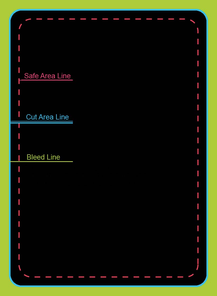

Voici une image pour printer studio, il suffit de mettre la partie a imprimer à l'intérieur du cadre noir et le tour est joué. C'est le template que j'utilise, et avec ca j'ai aucun souci.
Web Série sur star wars x wing
PostPosted: Mon 2 Dec - 16:38 (2013) Reply with quoteBack to top
la partie à imprimer, avec, ou sans bord noir du coup ?

PostPosted: Mon 2 Dec - 17:51 (2013) Reply with quoteBack to top
sans, considère que tout ce qui est noir n existe pas.

FrereSender wrote:
ouai donc évité la faute de peu ^^
pour être précis :
l'image que tu envoies sur printerstudio DOIT avoir ce fameux bord noir
et quand la carte arrive, le bord noir à disparu...
"wwwwoooooooossshhhhhhhh... bziii bziii"
http://petitsbonhommes.fr
