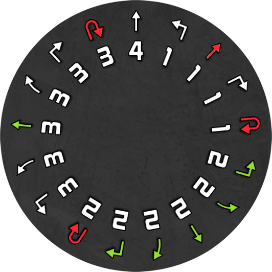

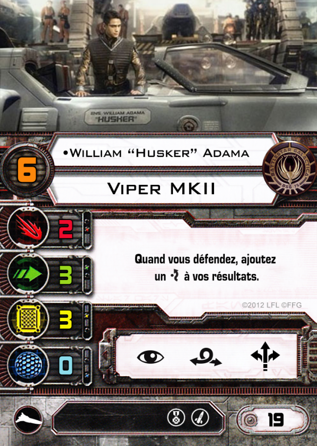

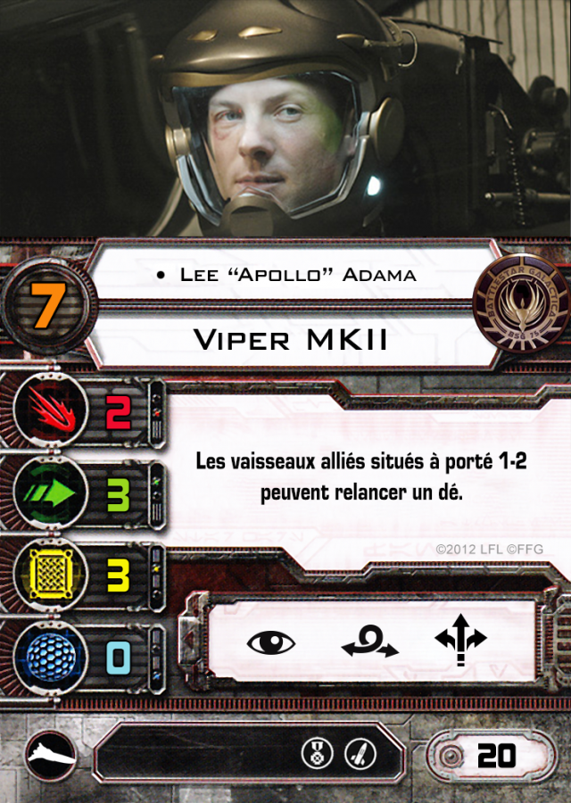

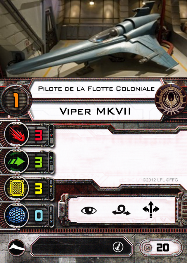

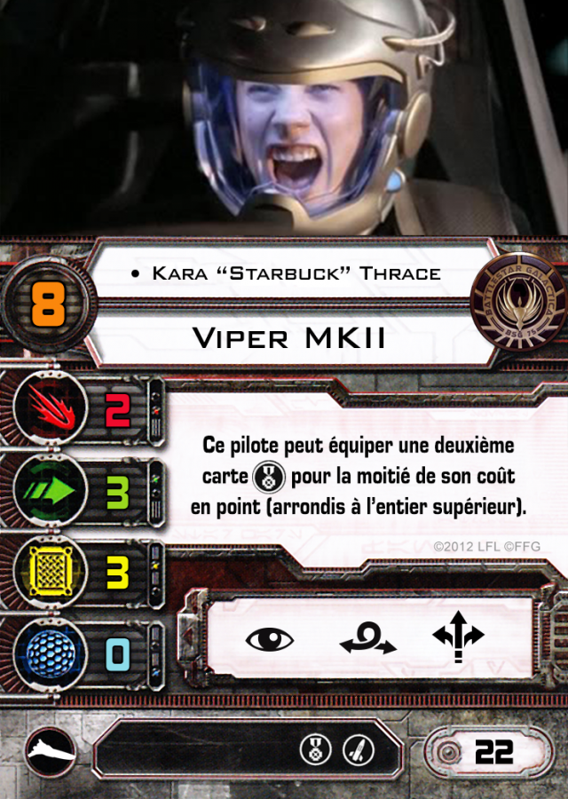

Actuellement en tain de me refaire l'intégrale de la série, l'idée d'adapté le système de notre jeu favoris m'a traversé l'esprit. Pour le coup, je vois que je ne suis pas le seul à avoir eu cette idée et que Dalia et FrereSender ont fait du super boulot.
Je me suis donc inspiré de leur boulot pour créer ces quelques cartes de pilote en apportant ma petite touche à la roue de manœuvre.
Je ne vais pas remettre les pilotes de base, Dalia les avait déjà posté et ils étaient très réussi.
Tout d'abord, ma version de la roue du Viper Mark II
Passons maintenant aux pilotes
Passons maintenant à ma version du Viper Mark VII
Voila voila, j'attends vos remarques Wink

"Les alliés à portée 1-2 peuvent relancer un dé"
Quand ils attaquent? Quand ils défendent? Les deux?
Dans les 3 cas, ça me parait très beaucoup trop fort (edit: je la vois qu'après coup, mais la coquille est tellement magique que je la laisse). Regardes les capacités d'Howlrunner et Serissu pour comparer.
Le MKVII coute trop cher: comparé à un Tie Intercepteur de base, il coute plus cher mais n'apporte pas grand chose en plus (et tu tu peux équiper des missiles, mais tu peux pas les tirer sans équiper un Ordinateur de Visée). J'enlèverais le demi-tour à 1 aussi.
Les pilotes nommés coutent trop cher par rapport aux stats du vaisseaux (compare avec des Tie Fighter).

J'aime beaucoup kara  Okay

Mais j'aurait ajoute un 0rouge en deplacement pour les 2 type de viper

Pour la relance de dé, je pensais aux deux cas, c'est pour ca que je n'ai pas précisé. Après, je me doutais bien que ca allait être complètement fumé. Et si l'effet était limité à un seul vaisseau allié situé à portée 1-2?
Pour les missiles, pas besoin d'Ordinateur de visée, Dalia avait imaginé des missile utilisable uniquement par les Viper et consommant un focus . Donc pas besoin d'acquisition de cible Wink
Concernant les points d'escadron, je vais aligner les prix des pilotes de Viper MKII sur les prix des pilotes de Chasseur Tie ayant la même Valeur de pilotage et pour le MKVII sur les intercepteurs TIE.
Pour le demi-tour à 1, je l'avais mis parce que, dans la série les Viper sont capable de se retourner sur place en plein vol (oula, paye ta phrase pas très clair ^^). Et puis c'est inédit et ca apporte un petit plus au vaisseau. Okay
Mais 3 K-turn sur la roue, avec le recule, ca fait peut être beaucoup. Je vais peut être enlever celui à 2.

Pour la capacité, tu pourrais tourner ça comme ça:
"Au début de la phase de combat, vous pouvez choisir un autre vaisseau allié à portée 1-2. Ce vaisseau peut relancer un dé à chaque fois qu'il attaque ou défend jusqu'à la fin du tour."
C'est un peu lourd, mais ça me parait bien. Ca reste très fort ceci dit.
