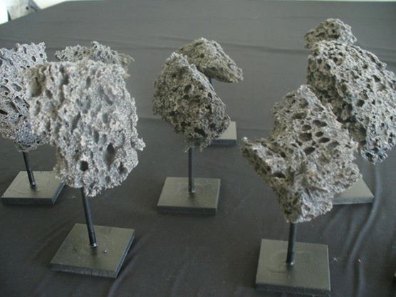

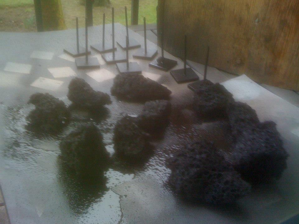

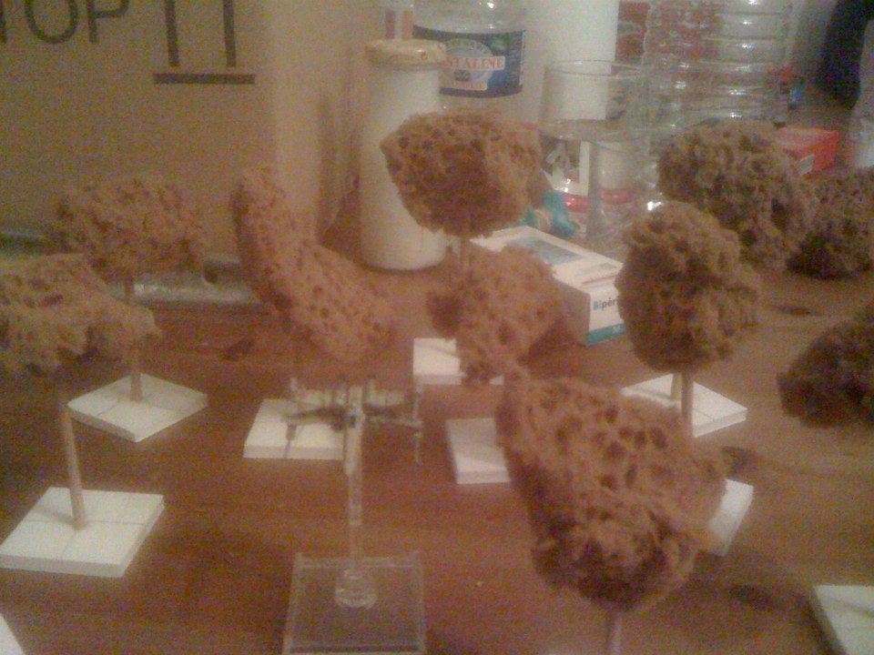

Alors en fait ce que j'ai fait est très basique, j'ai pris des éponges de chantier que j'ai coupé à la va-vite avec des ciseaux, j'ai fait des socles carrés en carton plume, et j'ai planté dedans du tourillon 3mm de diamètre (avec de la colle blanche dans le trou une fois celui ci fait)
j'ai ensuite sous couché le tout en noir à la bombe de peinture
Ensuite j'ai planté l'éponge de l'autre coté du tourillon (préalablement j'ai mis de la colle blanche sur cet embout), j'ai peint avec une bombe de couleur grise trouvée chez leroy merlin
le rendu est sympa et facile à faire, par contre je pense que si c'était à refaire, je ferai des socles dont les silhouettes correspondent aux astéroides, c'est plus facile pour le jeu (collisions, etc..)

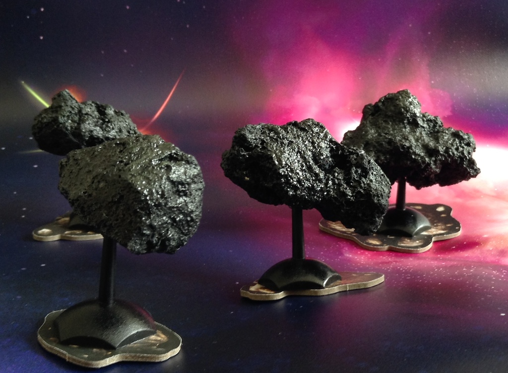

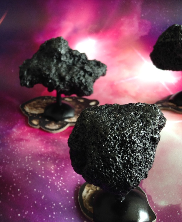

Mes éponges:
Plus de photos sur mon blog en signature avec un petit pas à pas en anglais.

Cet après midi je m'y met avec mes éponges, objectif finit pour ce gros weekend X-Wing qui arrive!
