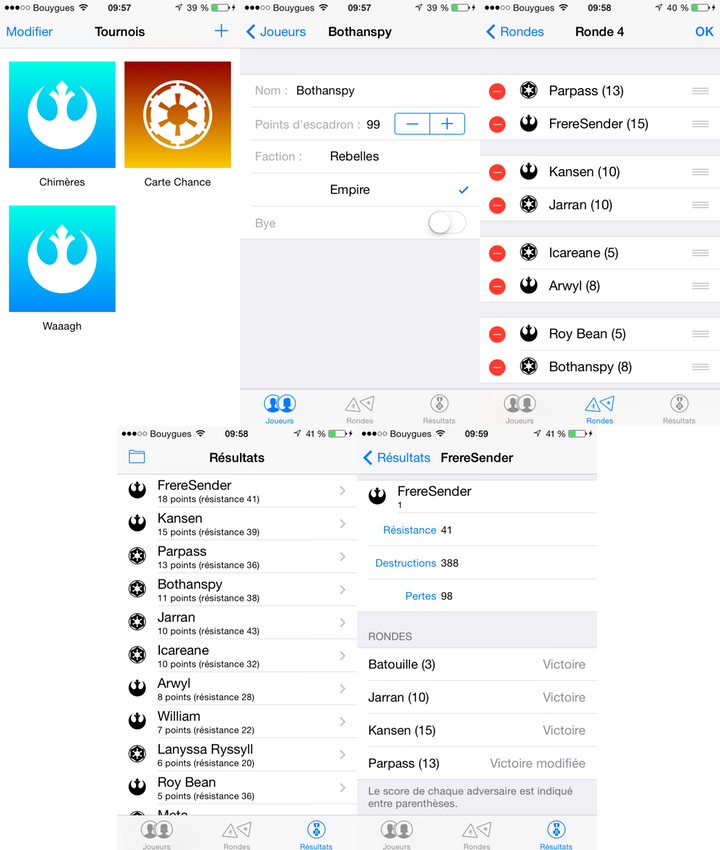

Suite à l'organisation de mon premier tournoi, j'ai finalement cédé et écrit une application iOS pour gérer l'organisation Wink
Au niveau des fonctions :
- Appariement automatique des joueurs : au premier tour on évite les matchs miroirs, aux tours suivant appariement suivant le score de chaque joueur. Si des joueurs se sont déjà rencontrés, leur ligne apparait surlignée et on peut déplacer les joueurs aux tables manuellement pour trouver la bonne combinaison.
- Les résultats sont entrés en saisissant les points d'escadron détruits chez l'adversaire. Les scores sont automatiquement calculés.
- Classement des joueurs selon les règles officielles de tournoi (c'est à dire en favorisant celui qui a eu les adversaires les plus forts), puis selon le goal average (différence de points détruits) si les égalités persistent.
- Gestion des bye dus au nombre de joueurs impair (résistance nulle) et gagnés suite à des SC ou CR (maximum de résistance).
L'application est désormais assez stable et il est temps de passer à une béta test. Je cherche donc des organisateurs qui pourront soit la tester sur leur iPhone ou iPad, soit me transmettre des résultats détaillés de tournois pour que je puisse la tester moi-même. Attention, ça reste une version bêta donc ne vous y fiez pas totalement pour l'orga !
Si par ailleurs vous avez des remarques et/ou suggestions, je suis preneur !

Super boulot bothanspy (je suis jaloux, je voudrais la même chose pour SW JCE Wink )! Je trouve l'appli très clair et toutes les infos semblent présentes.
Je n'organise malheureusement pas de tournoi mais je peux faire quelques tests sur mon iphone au moins.
Quelques questions au vu des screen :
- est ce que le bouton BYE est pour gérer les bye de première ronde des store/cdf?
- est ce que tu apparies en première ronde rebel vs empire préférentiellement?
- gères tu uniquement un appariement automatique (via score/résistance) ou également un appariement manuel (pour gérer des cas particulier)?
Ce sont juste des questions pour connaître la complexité du soft et le niveau de test à prévoir Wink
Encore bravo, parce que ça en jette!

@oopinou Tout est stocké dans une base SQLite et sauvegardé régulièrement. En cas de crash on peut toujours revenir à l'état précédent mais il ne faudrait pas qu'un bug empêche de rentrer des résultats ou efface des données… Ceci dit je pense que l'appli est assez stable de ce côté.
@Skychapon Je t'envois un lien par MP pour tester. Pour SW JCE on peut en discuter, ca devrait pas être difficile à adapter Laughing
- Le bouton Bye est à activé pour les joueurs qui ont eu un bye d'un tournoi précédent. Ils auront automatiquement un bye à la première ronde au maximum de résistance (ils gagnent 5 points contre un adversaire qui aurait gagné tous ses matchs sauf un).
- La première ronde apparie bien aléatoirement rebelles contre impériaux dans la mesure du possible.
- Les rondes suivantes sont appariées via le score, et on peut passer en mode édition manuelle pour éviter que les joueurs ne jouent deux fois contre les mêmes adversaires (pour la ronde 4 j'étais de base avec Arwyl que j'avais déjà rencontré à la première ronde). Si deux joueurs se sont déjà rencontrés, les lignes apparaissent en jaune.
A priori ça tourne bien, mais il j'aimerais avoir des retours sur l'utilisation en "réel", c'est à dire en rentrant les données, en consultant le classement au fur et à mesure… J'ai pas testé les bye non plus.

J'ai testé le soft sur quelques tournois virtuels. Il est très intuitif et se prend en main en un rien de temps. Les modifications se font rapidement et les calculs sont instantannés, c'est vraiment du bon boulot Wink
Bugs ou point à améliorer que j'ai trouvé :
- Lors de l'inscription d'un joueur, il est possible de valider ce joueur sans sélectionner sa faction (en cliquant sur les libellés, le bouton OK devient clicable). Dans ce cas, le joueur apparait avec la faction Rebelle par défaut MAIS n'est pas pris en compte lors de la création des rondes. Axe d'amélioration : contrôle du choix de la faction à la validation du joueur.
- Lors de l'inscription des résultats d'une ronde, impossible de quitter le pavé numérique autrement qu'en cliquant sur Modifier. Ce n'est pas dramatique en soi, mais je pense qu'il doit être possible de mettre un bonton Envoyer ou autre au pavé numérique? Ou prévoir un bouton Valider à coté du bouton Modifier?
- Lors de la création des rondes, tu pourrais ajouter un message lorsque des matchs sont en jaunes (car pas forcément visible en bas de classement quand il y a beaucoup de joueur).
Le soft ne gère pas automatiquement le non appariement de joueurs de même score ayant déjà joué ensemble (même problèmatique que sur Star Wars JCE). Un exemple tout simple : ronde 1, J1 et J2 font égalité parfaite à 25 points et J3 et J4 font égalité parfaite à 60 points, lors de la ronde 2, on aura encore J1 vs J2 et J3 vs J4 alors que le bon appariement serait J1 vs J3 (ou J4) et J2 vs J4 (ou J3).
Cependant, la modification est très intuitive et se fait très rapidement, donc c'est vraiment pas une priorité (par contre, un message avertissant que des matchs sont en jaunes seraient un plus Wink )

Merci SkyChapon, je vais corriger ça des que possible.  Okay
Je pense pourvoir attirer l'attention uniquement si des lignes jaunes ne sont pas à l'écran.
Pour l'appariement, je n'ai pas prévu d'algorithme trop poussé pour le moment. La réorganisation manuelle marche bien et je sais pas si je ne vais pas créer des boucles infinies ou des calculs trop long avec les effets boule de neige que les changements peuvent avoir. Mais c'est un axe a développer c'est sur.

Une petite mise à jour pour ceux qui ne sont pas dans la béta, et parce que mes notes de mise à jour ne sont pas très détaillées.
Nouvelles règles de tournoi
Les nouvelles règles de tournoi ont été intégrées, et avec elles l'appli supporte désormais les tournois de type escalation. Il faudra entrer pour chaque joueur le nombre de points d'escadron de chacune de ses compositions. Le calcul des scores est toujours automatique.
Minuteur
J'ai intégré un minuteur qui reprend les durées "standard" des tournois. Attention, à cause de limitations techniques, il faudra laisser l'iPhone ou iPad dévérouillé pour entendre l'alarme. Sinon, on a juste droit à une notification qui ne fait pas beaucoup de bruit.
Les appariements automatiques
La première ronde évite désormais d'apparier des joueurs de la même équipe ensemble. Ca m'a permis d'étudier les algorithmes d'appariement. Du coup, pour la première ronde, la solution présentée est optimale : s'il subsiste des joueurs de même équipe appariés, c'est qu'on ne peut pas faire mieux.
Pour les rondes suivantes, le problème devient beaucoup plus complexe. Il y a la contrainte des groupes de score et celle de ne pas rencontrer deux fois le même joueur. Les appariement reposent sur des graphes, où les noeuds sont des joueurs, et ils sont connectés lorsqu'ils peuvent jouer ensemble. Comme un joueur peut jouer ailleurs que dans son groupe de score, il faut attribuer un "poids" à chaque connexion, et trouver l'appariement qui a le poids global le plus faible. D'une part l'attribution des poids est délicate, et ensuite l'algorithme de résolution n'est pas (encore) à ma portée. J'ai déjà bien galéré pour l'algorithme de la première ronde.
À part ça, je pense que l'appli est désormais très stable et prête à être utilisée en conditions réelles. Si vous voyez des bugs, n'hésitez pas Wink
