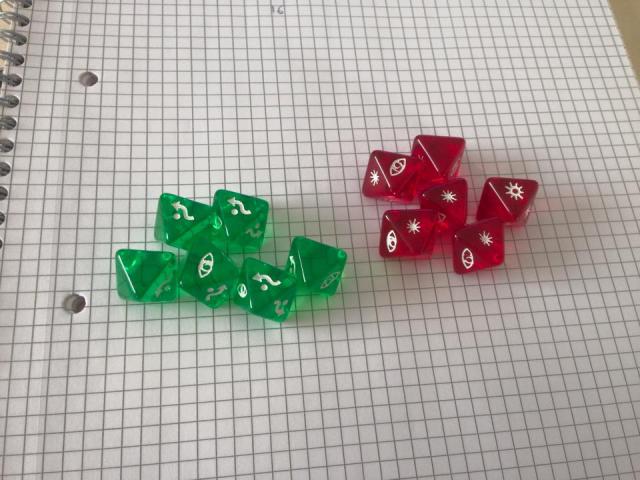

je poste ici je ne sais pas si on est dans la bonne rubrique :
il y a  peu j'ai acheté des dés xwing sur ebay, parce que je les trouvais joli tout simplement,
Il se trouve que ces dés m'ont paru avoir un "comportement étrange", du coup j'ai fait une petite étude statistique sur leur cas :
Je les ai donc testés en notant les résultats
nombre de jets : 1075
répartition :
Dégats : 447 (41.6%), attendu 37.5%
Critique 138 (12.8%), attendu 12.5%
Focus     301 (28%), attendu 25%
Blanc     189 (17.6%), attendu 25%
On voit clairement qu'ils divergent, en gros ils font moins de faces vierges (blanc) et les "faces manquantes" sont ventilées dans les autres.
Pour m'assurer statistiquement de l'erreur j'ai fait un test du Chi 2 dessus, un lien sur une page permettant de faire ce test
http://www.apprendre-en-ligne.net/random/khideux.html
et effectivement ça confirme que les dés sont faux.
(Pour procéder au test j'ai pris en compte les 8 faces du dé, sachant qu'il y a 3 faces dégat, une critique, deux focus et deux blancs)
Pour avoir un comparatif, j'ai fait une petite étude sur les dés FFG (core set 2), j'ai obtenu les résultats suivants
nombre de lancers: 486
Dégats: 194 (39.9 pour 37.5 attendu)
Critiques: 55 (11.3 pour 12.5 attendu)
Focus: 122 (25.1 pour 25 attendu)
Blanc: 115 (23.6 pour 25 attendu)
On remarque qu'on est beaucoup plus proche de l'hypothèse statistique, en faisant le même test Chi 2, on est cette fois cohérent avec l'hypothèse
donc les dés FFG sont bons d'après le test (faudra pas vous plaindre de déchatter après Smile )
Voila en espérant que ça évite à des personnes d'acheter ces dés de m... sur e-bay, pour ma part dorénavant, je refuserai qu'une personne lance autre chose que des dés FFG officiels (core set et lots FFG) en tournoi, quitte à lui prêter les miens.

Merci de ce retour, 1075 jet de dé, j'ai trouvé mon maître Jedi du jet de dés !

Merci pour cette analyse et pour l'info !
Je pense avoir déjà croisé une fois ce genre de dés en tournoi, les résultats avaient été particulièrement bons mais ce n'est peut-être pas liés significativement (nombre de jets réels dans la partie etc.)
Quoi qu'il en soit, on est plusieurs à se dire qu'on va les interdire en tournoi du côté de chez nous  :D

Dé pipé :
Si tout le monde à sur la partie les mêmes dés, ça n'avantage personne. Si c'est dé pipé vs dé officiel là oui, c'est significativement embêtant pour le joueur avec les dés officiels moins efficace.

Il y a un soucis d'ordre statistique dans ton étude, tu as fait plus de jet de dé avec les dés "pipé" que les dé officiel.

J'ai une question: A quoi reconnaît-on ces dés? Ils ressemblent quand-même pas mal à des dés gagnés lors de certains tournois régionaux...
