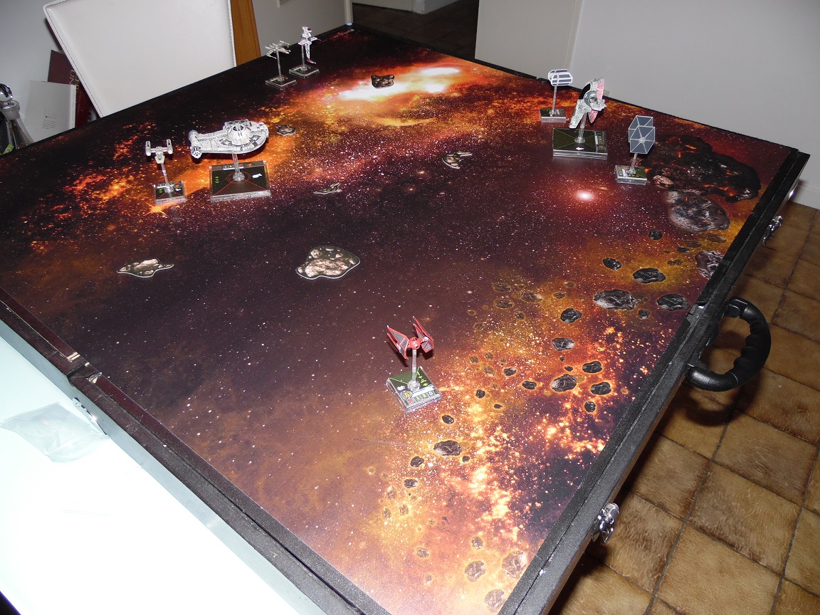

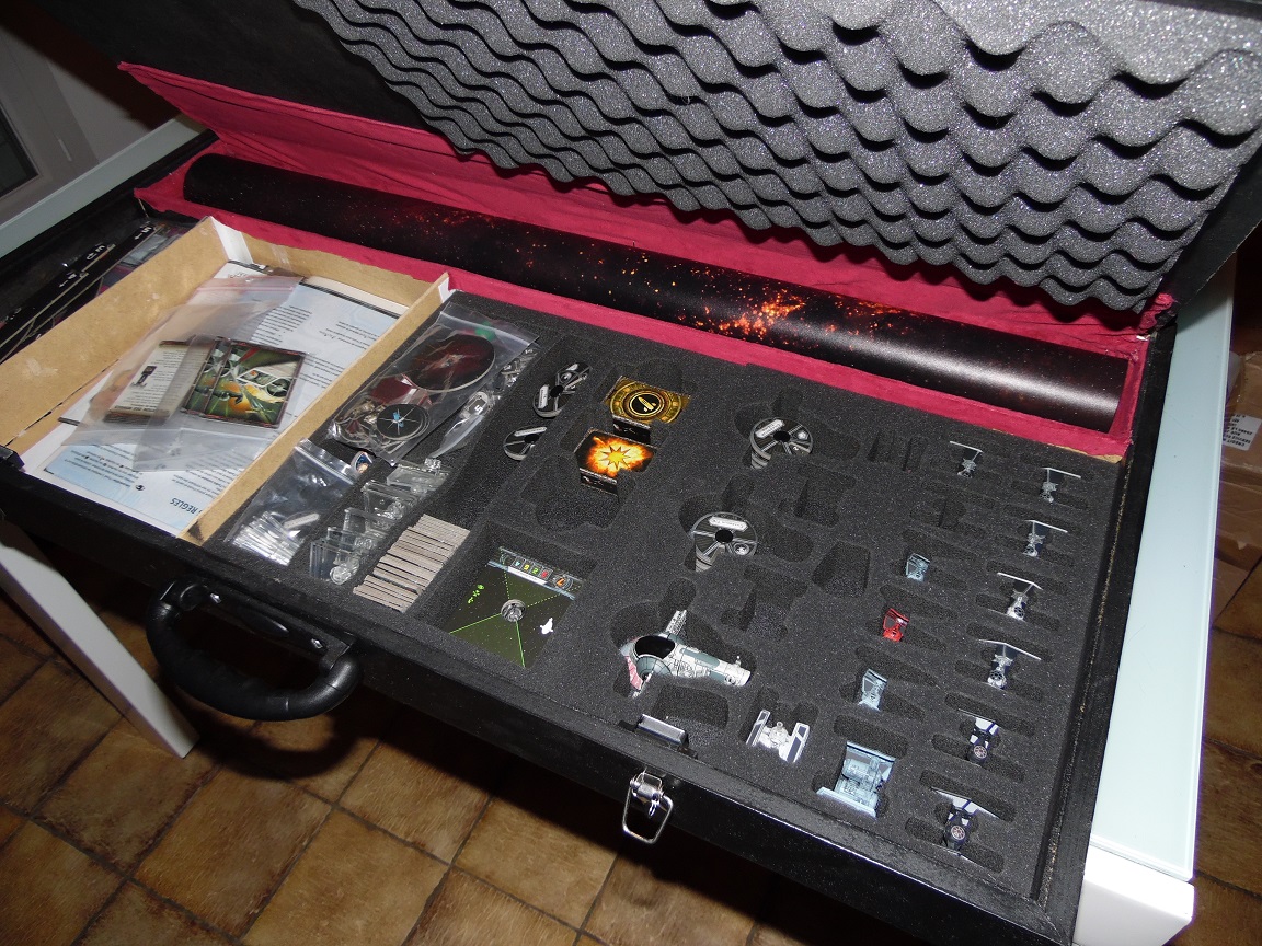

Voilà un beau boulot de terminé! Quand j'ai commencé à jouer à X-Wing, je me suis trouvé face à deux problématiques, une classique pour les jeux de figurine, le rangement du matériel, l'autre un peu moins, le format de la zone de jeu. 90 x 90 cm ce n'est pas énorme mais ma table de salon ne faisant que 80 cm de large j'ai du trouver une solution.
Problèmes résolus avec cette valise de rangement / Table de jeu, entièrement réalisée et conçue par moi même.
Elle peut contenir:
- 3 mousses de rangement type Battle Foam (par faction soit 6 mousses au total),
- 2 tapis de jeu vinyle,
- Tous les gabarits, marqueurs et dés nécessaires.
Trop content de mon travail même si perfectible, j'envisage déjà la même pour mon jeu fétiche: "Blood-Bowl".

Tu es parti d'un hardcase d'instru ? c'est quoi la matière ? pas trop lourd ? toussa toussa

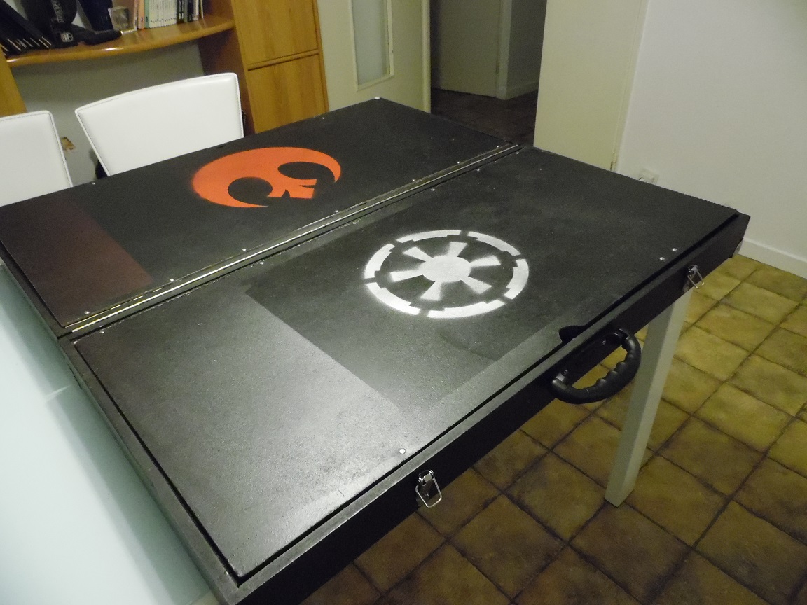

Non, j'ai tout fait en médium, je n'ai pas trouvé d'hardcase aux bonnes dimensions (min 90 x 45) les deux cadres sont fait à partir de plinthes et le fond, couvercle et aménagement intérieur avec du 3mm.
Toutes les partie mobiles sont des charnières piano, ça dépasse légèrement sur le milieu mais avec le tapis vinyle dessus c'est quasiment imperceptible.

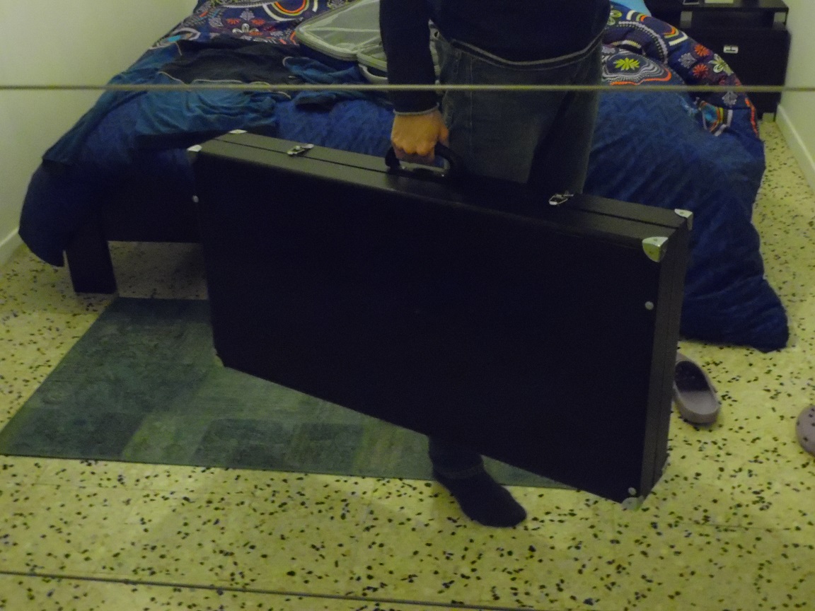

Quand au poids, oui c'est un peu lourd je n'ai pas de balance chez moi donc difficile à évaluer, avec tout mon matériel dedans je dirais une 10ène de kilos.

Elle tient dans le coffre de ta voiture ?

J'ai un break lol Very Happy
Sinon pas de soucis, les dimensions totales sont 940 x 470 x 140 (hors poignée) ça rentre dans n'importe quelle voiture.

Edit: sur le model suivant, tu peux directement peindre un fond en noir en peinture aimanté, et peindre des étoiles et même plus besoin de tapis^^

j'avais pensé peindre directement la surface de jeu sur la valise, mais pour la charnière centrale ça m'obligeais à pencher pour une autre solution plus compliquée pour ne pas être gêné.La solution tapis vinyle était plus facile d'autant que je compte acquérir le second de la série que je possède pour de futures parties au format épique (mais la pas de valise pour ce format).

Pour répondre plus précisément à la question de Valen, j'ai emprunté une balance chez ma copine, bref passons les détails, la valise pèse 13 kg avec toute ma collection, 4 mousses, 1 tapis vinyle et tous les marqueurs et bouquins de règles qui vont avec (plus quelques décors).
A vide elle ne fait "que" 9,5 kg.
