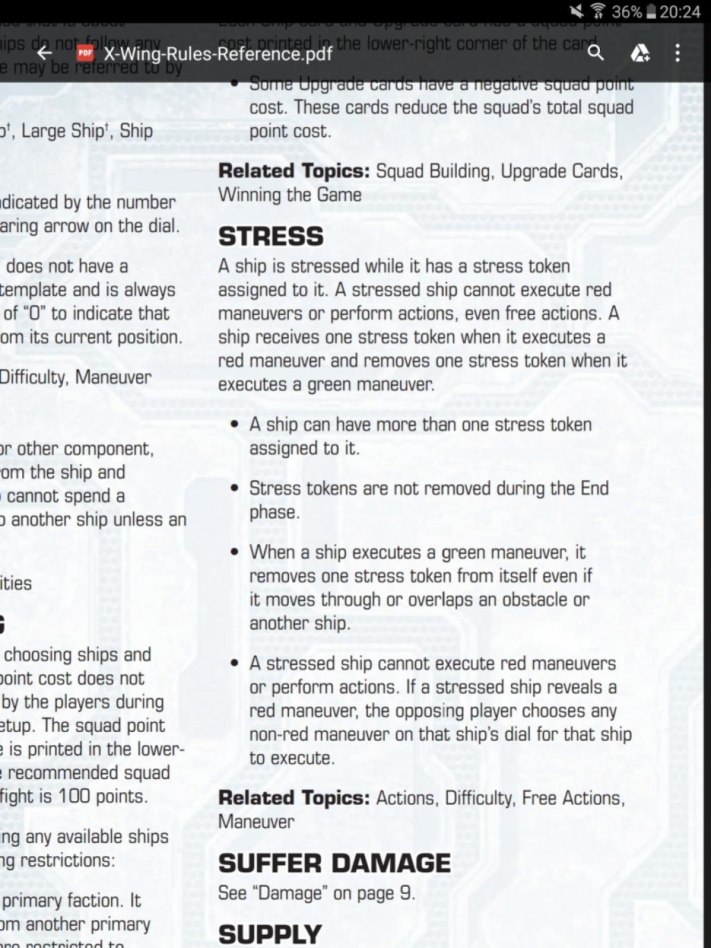

Alors il semble que se soit une faute de traduction par ce que la VO dit le contraire
http://www.sw-xwing.com/t5049-Marqueur-Stress.htm?q=stress
Dans la dernière FAQ sous les questions : il et indiqué qu'il est possible d'avoir plusieurs Jeton de Stress.

Ils demandent s'il peut y avoir plusieurs jetons de Concentration, Évasion et Stress sur un vaisseau, puis il font un exemple.
Si ce n'était pas possible pour le Stress, il aurai mis une exception sur se jeton.

Merci à Malburet pour ce scan de la VO.
: Fab's : 221223123121222112222111352211322111122221224211212122412211200

Ok, les traducteurs, les relecteurs, étaient tous très très fatigué. Parce qu'en VO c'est très clair ! Comme quoi, dans les jeux traduit, ils devraient fournir en plus de la VF buggé, la VO.
