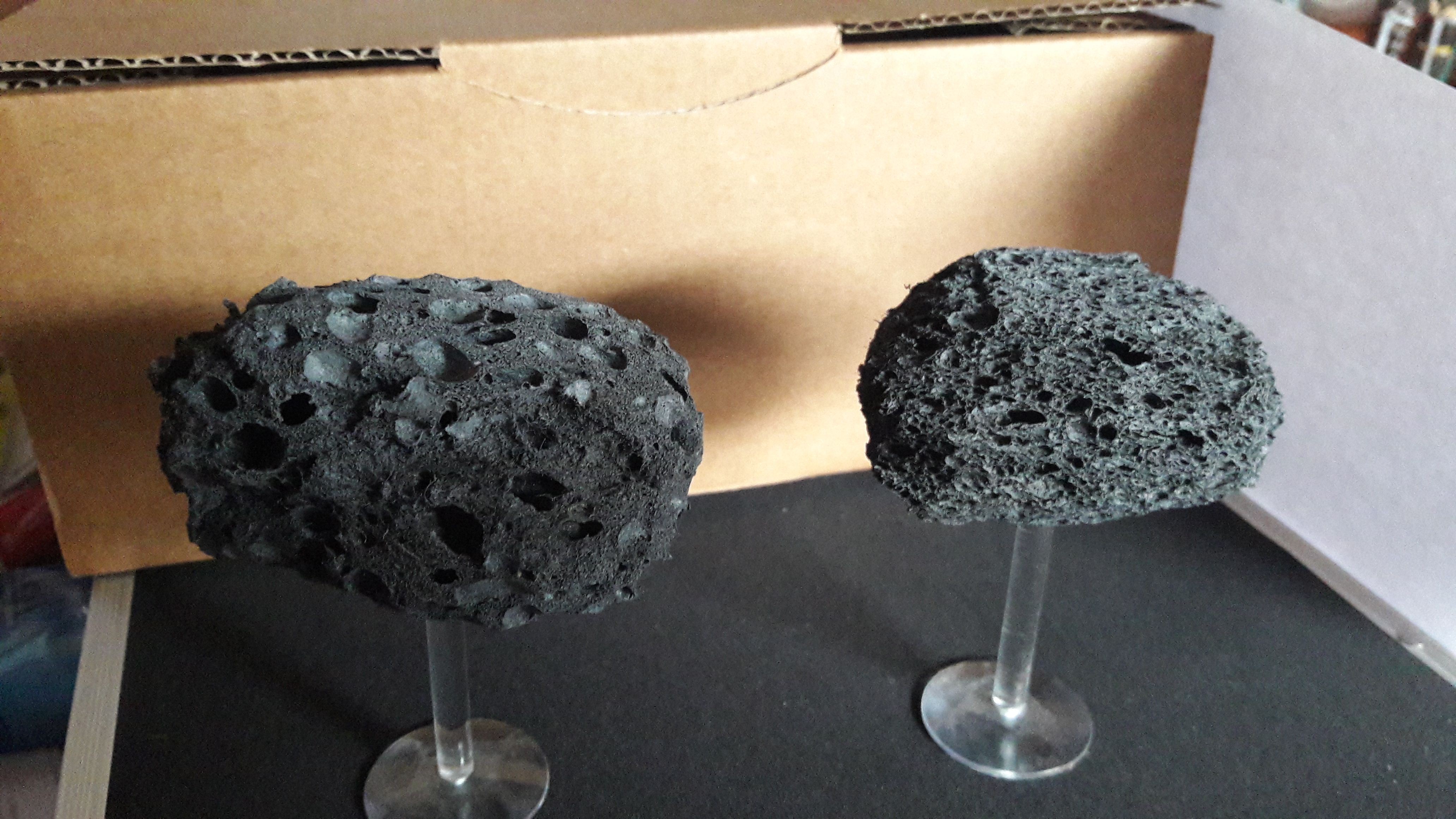

Leumas
Inscrit le: 23 Déc 2014
Messages: 57
Joueur de: PERTUIS
MessagePosté le: Ven 30 Déc - 12:05 (2016) Répondre en citantRevenir en haut
Perso j'ai également opté pour les pierres de lave après avoir testé les mousses ou autre éponge sans résultat, fragile, chiant à faire...
J'ai donc percé les pierres et collé des pied de coupettes à champagne jetables dont le pied est coupé et me sert de support (cf photo). Un coup de sous-couche et c'est idéal pour mon utilisation hebdomadaire.
L'inconvénient reste le poids et l'absence de démontage possible, mais bon dans mes mallettes en mousse cela reste négligeable...
