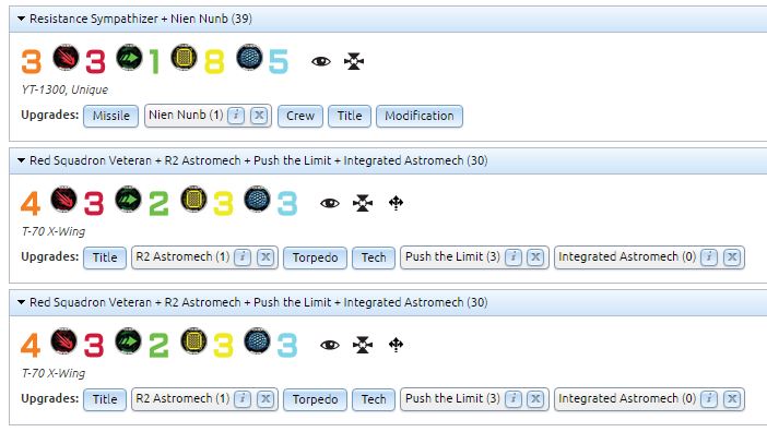

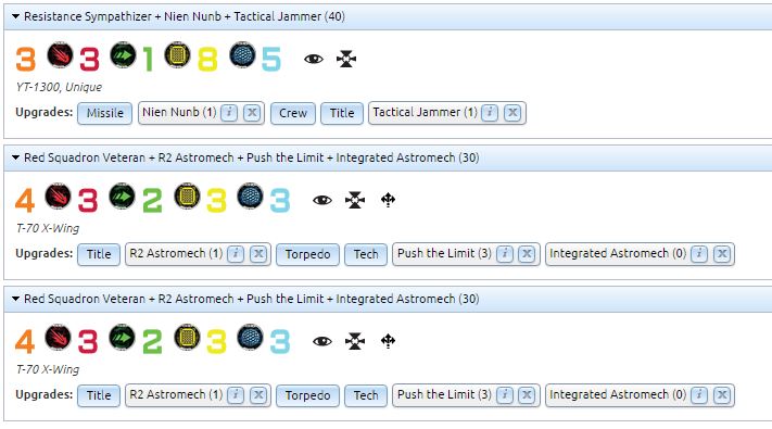

Un petit up du sujet, avec cette petite compo qui reste dans l'esprit du topic (Faucon + Double T-70) mais du coup, sans pilote nommé.....
Les VP volent pas haut, mais après tout, on a vu pas mal de listes ces derniers mois qui ont cartonnés avec ces VP en dessous de 7 !

J'ai joué le faucon classique à mon dernier tournoi:
Han solo+ prise de risque+ interface expérimentale + Nien Numb
Jan ors+ TLT + Prédateur
Escadron bandit
Bien placé, tu envoies 6 dés d'attaque avec le Faucon et si ton jet est pourri tu relances tout. A voir si l'ajout de Finn pour relancer 7 dés peut être intéressant (je n'ai pas la nouvelle boîte).
120123112221221002122111211201021001130010111000200001000001000

Pourquoi Nien numb sur le faucon? L'un des titres ne serait pas plus efficace? Ou un autre equipage un poil plus utile? Zeb, agent de renseignements, Le nouveau bodhi par exemple, me semble plus utile?
Les escadrons rouge veteran, je suis curieux! Surtout qu'ils ont l'accélération natif, sa peu être marrant.

MessagePosté le: Ven 6 Jan - 12:16 (2017) Répondre en citantRevenir en haut
Nien Numb car il restait deux points d'escadron pour arriver a 100 (et il coûte 1 point) et permet d’être un peut plus vert face aux listes stressantes.

Superdady/Zawel
Inscrit le: 22 Déc 2015
Messages: 239
Joueur de: toulouse
MessagePosté le: Ven 6 Jan - 12:32 (2017) Répondre en citantRevenir en haut
Pour le coup avec deux points, il y en a des équipages sympa! Cassian (pour le bloquage avec un gros socle), Jan Ors (pour sauvegarder les x-wing à coté), Rey (offensif sur plusieurs tour), et bientôt Boshek (en bloqueur relou ^^ ).
Voir une combinaison titre/ Equipage à 1. Mais si tu vois beaucoup de compo stressante, peu être que numb est mieux, mais moi perso, je n'en croise que très rarement. Alors que les xwing, eux, ils partent TOUJOURS en premier ^^
Parce que je n'ai pas tous les vaisseaux et qu'avec interface expérimentale, je suis stressé tous les tours et donc Nien Numb rend le mouvement du faucon beaucoup moins prévisible. (Le 4 droit qui déstresse le vaisseau cela surprend l'adversaire qui s'attend à un 2 max)
