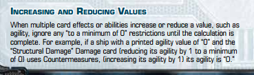

Concernant les marqueurs de rayon tracteur, j'ai bien saisi que l'on ne peux réduire l'agilité que jusqu'à un maximum de 0, logique.
Mais dans ce cas de figure, comme on procède ?
-Un X-Wing (2 d'agilité) s'est pris 3 marqueurs de rayon tracteur, grâce à Ketsu, et se retrouve donc à 0 d'agilité.
Et dans le même tour, un de mes vaisseaux à portée 3 / obstrué par un obstacle attaque ce X-Wing. Le X-Wing est donc censé gagner un jet de défense.
Mais au final, les marqueur de rayon tracteur défaussent t'ils les jet de défenses supplémentaires ou les bonus de portée et autres ne sont pas affecté par les marqueurs ?

il y a eu une errata la dessus, quand il y a des effets de jeux (comme prise de risque) il est dit que l'on doit ignorer le "jusqu’à un minimum de zéro" c'est encore plus vrai quand il y a un critique qui la réduit.
Un Ghost qui fait prise de risque est potentiellement à -1 dé vert donc à portée 3 il est à 0.
Je pense que pour le rayon tracteur c'est pareil. Néanmoins le déplacement du vaisseau suite au token ne peut être fait qu'une seule fois par tour.

Les bonus de portée et obstacle ne sont pas des points d'agilité, il ne peuvent être réduits. Même si ton agi est de "-1" (0 en fait), et que tu a un (ou les 2) bonus de défense, tu aura quand même les bonus de défense.
Messages: 2 251
MessagePosté le: Jeu 30 Mar - 15:14 (2017) Répondre en citantRevenir en haut
et bien non regarde bien l'errata il y a l'exemple que je viens de siter.
Un VT49 qui fait "prise de risque" passe à -1 du coup portée 2 avec obstacle il passe à 0

Pour ma part, ça me semblait logique que ça passe en "négatif", et que tant que les bonus ne suffisent pas à supplanter le nombre de marqueur de rayon, ça les annules au fur et à mesure. Mais mieux valait être sur Smile

Non, C'est Grendel qui a raison.
vous mélangez les choses.
le nbr de D de défense se compose comme
[(AGI jusqu'à 0*D) + (D si porté 3) + (D si obstruction) = D total en défense.
c'est 3 composantes d'une même équation, l'AGI, la distance et la ligne de vue.
mais elles sont tt 3 indépendantes
Messages: 2 251
MessagePosté le: Ven 31 Mar - 08:31 (2017) Répondre en citantRevenir en haut
Tu oublis dans ton équation les effets d'ajout ou de réduction d'agilité et le minimum à zéro est erraté, du coup ton calcul est juste sauf que AGI jusqu'à 0 est faux.
A l'open de Madrid des juges ont bien validé ce principe, mais bon vous faite comme vous voulez, m'enfin...
PS : Le texte de l'errata est pourtant clair  Mr. Green Mr. Green Mr. Green Okay Okay Okay .....
Nepher
Inscrit le: 03 Mai 2016
Messages: 43
Joueur de: Charleroi
MessagePosté le: Ven 31 Mar - 09:00 (2017) Répondre en citantRevenir en haut
Non,
tu as le calcule d'agilité et ensuite tu as les bonus (soit portée et/ou obstruction)
exemple 1
sur un ghost à portée 3 avec un obstacle
c'est AGI = 0 + D bonus portée + D bonus astéroïde = Jet de défense à 2 D
exemple N° 2
toujours avec un ghost à portée 3, un obstacle mais cette fois-ci un débuff de rayon tracteur
c'est AGI = -1 ramené à 0 comme écrit
ensuite tu as le D bonus de portée 3 et le D bonus d’astéroïde.
ça donne un jet de défense total = à 0+1+1 = 2.
c'est écrit noir sur blanc sur la quote que tu as mis.
Countermesure augm l'agilité de 1 donc oui si tu es à -1 + 1 ça fait 0
si tu étais à -2 +1 ça ferait  -1 ramené à 0 pour la section AGI.
c'est 3 données indépendantes, les D d’agilités n'ont rien avoir avec les D BONUS de portée ou astéroïde.
Messages: 2 251
MessagePosté le: Ven 31 Mar - 09:10 (2017) Répondre en citantRevenir en haut
Je suis d'accord avec toi sur tout (d'ailleurs je n'ai pas a être d'accord puisque c'est comme ça  Mr. Green ) mais alors que veut dire :
Ignore any "to a minimum of 0" ???
Dans ton exemple tu dis ramené à 0, c'est ça qui est faux :
Exemple du ghost portée 3 + obstacle et -3 dés cause 3 rayons tracteurs :
-3 + 1 + 1 = -1 donc pas de lancé de dé. Je pense que nous n'arrivons pas a nous comprendre parce que nous ne parlons pas de la même chose. Tu dis que les 3 parties sont indépendantes = moi aussi, mais je veux confirmer en disant que si tu es à -1 dé vert et que tu as la portée à 3 tu est au final à 0 dés de défense et pas à 1.
Après vous faites comme vous voulez mais quand des juges d'un grand tournois te l'expliquent (ce qui a été mon cas et pour d'autres choses aussi comme le "PATTERN ANALYSER") ben tu dis oui ok on fait comme ça  Mr. Green

Citation:
 When resolving a primary weapon attack, the attacker or defender may roll additional dice depending on the range of the attack.
alors pour faire plus simple et pour aider à la conpréhension,

Nepher a écrit:
tu n'as qu'un seul calcule pour le nbr de D de défense, c'est celui d'agilité
celui ci étant AGI de base + (bonus AGI venant d'une capacité ou carte) + (Malus d'AGI venant d'une capacité ou carte) = un Total qui peut être négatif si c'est le cas, la valeur final est 0 tu ne lances pas de D de défense.
Ce que j'ai noté en rouge est ce qui est faux on ramène pas à zéro. Bon j'en ai fini, merci pour l'échange, tu fais ce que tu veux avec tes dés...... Okay Mr. Green

OK lol, c'est juste pour la sémantique que tu me reprends?
soit tu as un bonus d'agilité de -3 (3x tractor beam sur un Ghost) incidence sur le lancer de D? rien vu que -3 ou 0 c'est la même chose tu n'en lances pas.
par contre vu que tu es à portée 3 tu lances un D bonus et vu que tu as un astéroïde tu en lances un 2ieme.
au final le ghost lance 2 D si portée 3 + ligne de vue bloqué.
alors dire à un débutant oui mais n'oublie pas que tu as une agilité de -3, c'est juste pour qu'il se fasse avoir et oublie ses deux D de défense bonus
désolé je croire que le but de ce forum c’était d'aidé les joueurs au lieu de débattre bêtement sur une formulation...

en plus, j'avais raison en fait :-)
Quote du tractor Beam, FAQ 2017-03-17
TRACTOR BEAM REFERENCE CARD
This card should read:
"A ship with at least one tractor beam token assigned to it follows special
rules during these phases:
• Combat Phase: The agility value of that ship is reduced by 1 for each
tractor beam token, to a minimum of 0.
• End Phase: Remove all tractor beam tokens from the ship.
The first time a small ship receives a tractor beam token each round, the
opposing player may choose one of the following effects:
• Perform a barrel roll using the [󲁞 1] maneuver template. The opposing
player selects the direction of the barrel roll and the final position of the
ship.
• Perform a boost using the [󲁞 1] maneuver template.
This is not an action or a maneuver, and can cause the ship to overlap
obstacles (but not other ships). The ship suffers the effect of any obstacle it
overlaps."
