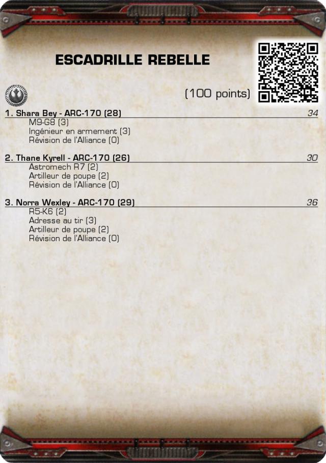

Bonjour à tous,
Suite à mon sujet ici :
http://www.sw-xwing.com/t8241-L-arc-170-starfighter.htm
J'ai tenté de faire une première liste avec 3 ARC et les cartes d'amélioration dont je dispose. La voici :
Norra Wexley (29) Artilleur de poupe (2) Adresse au tir (3)  Coque améliorée (3) Astromech R5 K9 (2) Révision de l'alliance (0)
Shara Bey (28) Artilleur de poupe (2) Révision de l'alliance (0)
Thane Kyrell (26) Artilleur de poupe (2) Astromech M9 G8 (3) Révision de l'alliance (0)
Total : 100 pts
Voilà l'idée de la liste, Norra et Wexley combottent autour des locks pour arroser l'ennemi. Je vais quasi toujours tout droit et je profite de mon artilleur de poupe pour allumer sans avoir à m'imposer dans l'immédiat de faire des koiograns. J'hésite un peu sur les améliorations, j'en aurais voulu autour des locks comme locker 2 ennemis, tirer puis relocker, etc... Mais je m'y connais pas assez (et je n'ai probablement pas les cartes !)
Vos avis ? Vos suggestions ?

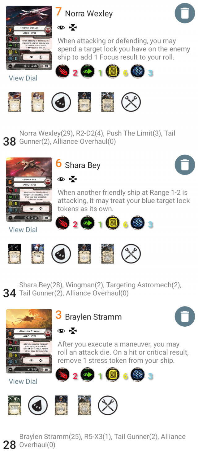

Ah super, j'ai utilisé la liste des cartes et après réflexion voilà un nouveau test en image :
Du coup j'hésite entre adresse au tir et expertise sur Nora Wexley. D'un côté je n'utilise pas d'action et je peux verrouiller ou me concentrer. Ce qui n'est pas forcément utile étant donné que j'utilise Shara bey pour verrouiller l'ennemi et filer le verrouillage à un allié. Cependant j'y gagne niveau puissance de feu, avec des dégâts et 1 critique assuré pour chaque oeil.
De l'autre côté avec expertise je n'utilise pas d'action donc je peux me concentrer ou verrouiller. Mais j'ai une puissance de feu "moindre".
Ingénieur en armement sur Shara pour faire le double verrouillage, artilleur de poupe sur les autres ARC parce que j'peux et que ça reste un bonus cool.
Niveau astromech, M9 G8 sur Shara comme ça je peux forcer une relance à l'ennemi ou permettre une relance sur Norra (pour un dé blanc).
R5 K6 sur Norra pour me permettre d'obtenir de nouveau mon verrouillage après utilisation sur un lancer de dé de défense. ça me permettra d'être quasi toujours certain d'avoir un verrouillage, que ce soit via R5 K6 ou par Shara.
Finalement un R7 sur Thane histoire de le faire "tanker". Il sera un peu alone dans l'histoire en se suffisant à lui même et en faisant concentration et verrouillage seul.

Autre idée de liste un peu plus Tanky :
100 points Pilots ------
Braylen Stramm (27) ARC-170 (25), R3-A2 (2), "Chopper" (0), Alliance Overhaul (0)
Shara Bey (35) ARC-170 (28), Expertise (4), Weapons Engineer (3), Alliance Overhaul (0)
Norra Wexley (38) ARC-170 (29), R5-P9 (3), Expertise (4), Rey (2), Alliance Overhaul (0)
Ici Norra et Shara combotent toujours tous les deux mais on a Braylen à côté qui fait le fifou et encaisse autant que possible. L'expertise plutôt que l'adresse au tir sur ce coup là, et sur Shara et Norra à la fois. Rey permet d'encaisser des pions de concentration, lesquels sont assez dur à avoir vu l'avantage du lock sur la liste.
Pas d'artilleur de poupe sur ce coup là, donc moins de menace arrière.

Bref si ma liste peut en inspirer certains, je vous la partage =)

Roro a écrit:
Une triplette bien chiante pour l'adversaire, redoutable en attaque à l'arc principal (moins en arc de poupe) et qui possède une andurance hors norme (mais une agilité digne d'être trainée en justice....gniaaa !)
Je confirme  j'ai dégusté en partie amicale mercredi dernier et c'était solide !

T'aurais vu ce dimanche.... Y'a une partie où j'ai eu une chance inouïe, une autre ou je me suis fais massacré, et deux autre ou c'était du tout cuit. Le double arc de tir, ça ouvre tellement de possibilités !

Pas mal même si je pense qu’on peut encore optimiser les ameliorations.
Perso je préfère Braylen en mode stress mais sinon super!
