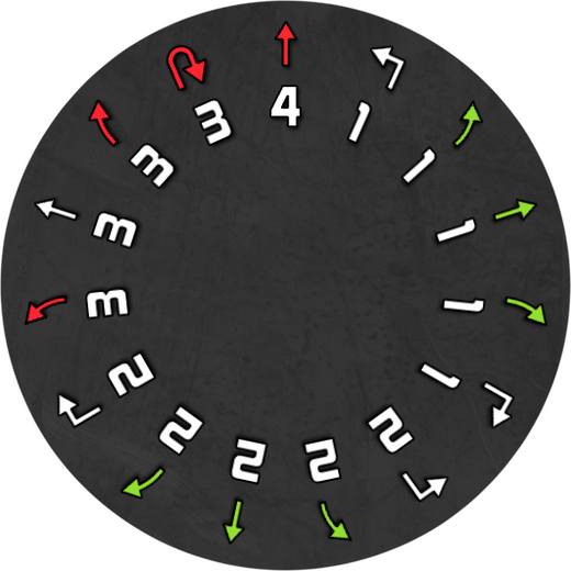

La roulette maintenant:
Très similaire à l'ARC170, il est plus lent pour représenter sa condition de speeder seulement, et pas d'un spacefighter.

A vrai dire tout me semble top sauf 2 points : le cadran de manoeuvre que je trouve trop bien (toutes les manoeuvres à 1 et trop de manoeuvres verte) et le coût en point que je trouve trop faible vu les possibilités.
Je ferais les changements suivants :
- augmentation générale d'un point, l'arc arrière me semblant trop peu cher pour 1 point.
- suppression des manoeuvres 1 à 90° qui rendent le vaisseau trop agile cumulé à toutes les manoeuvres 1 verte et l'accélération.
- passage des 2 bank de vert à blanc.

- C'est vrai que le 1  Zone REBELLE: special JAUNE: me semble fort avec l'accélération. D'un autre coté, c'est un speeder antigrav, je me vois mal les lui retirer. Les mettre en 1  :Rtleft: :Rtright:  me semble un bon compromis, non? [Corrigé pour la V3]
- C'est quoi le soucis avec les 2  :gleft: :gright:  par contre? J'avoue ne pas trop comprendre là  Question  [En cours]
