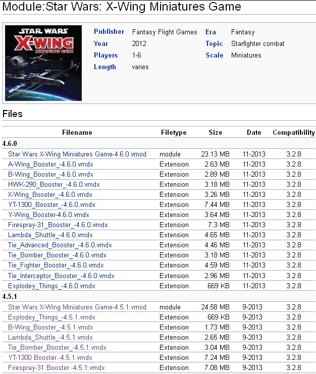

Comme tout logiciel open source, plusieurs versions de logiciel existent actuellement. Pour jouer face à un adversaire en ligne, il faut que vous ayez les mêmes extensions et les mêmes versions.
La version 4.6.0 vient de sortir (novembre 2013). Il est préférable de télécharger celle-ci et de regarder de temps en temps si une nouvelle version n'est pas sorti pour ce mettre à jour. Si pour toute raison, une extension n'est pas dans le format de la dernière version, il vous faut télécharger la dernière version disponible (ceci était le cas dans la version 4.5.1, cf image).
Vous pouvez voir ici les deux dernières versions la 4.6.0 qui contient toutes les extensions et la 4.5.1 qui contient quelques extensions, celle manquante sont à récupérer sur des versions inférieures.

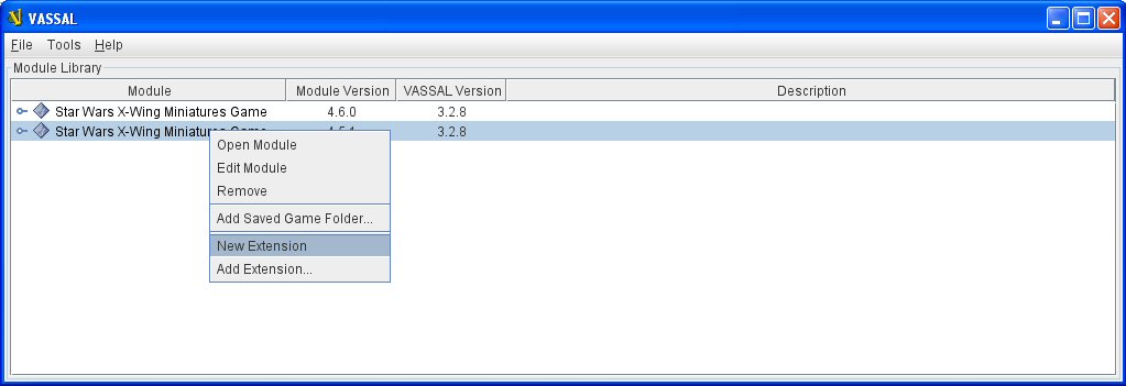

Pour le module, c'est très simple. Cliquez dans le module "File" puis "Open the module" comme sur l'image suivante.
Sélectionnez le module que vous venez de télécharger. L'installation effectuée vous voyez apparaître le module dans la liste des modules Vassal que vous possédez ainsi que sa version.
Comme sur cette photo, vous pouvez avoir différentes versions de Xwing installé
Pour installer les extensions et pouvoir jouer avec toutes les cartes et vaisseaux présents, cliquez droit sur le module où vous vous installer les modules et choisissez "Add extension..."
Répétez autant de fois que vous avez d'extensions à installer.
