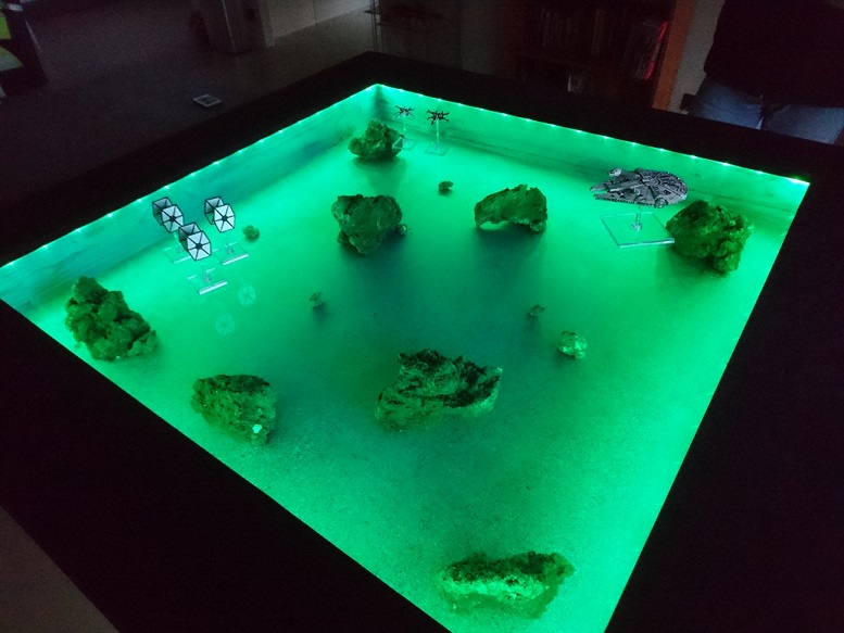

PostPosted: Mon 10 Apr - 17:52 (2017) Reply with quoteBack to top
Voici ma table de jeux  Wink

Posts: 1,089
PostPosted: Mon 10 Apr - 22:43 (2017) Reply with quoteBack to top
Whaa c'est chouette tu pourrais presque y mettre des poissons Laughing

PostPosted: Tue 11 Apr - 07:08 (2017) Reply with quoteBack to top
J'avais pas vue ça comme ça  Mr. Green

Snipy
Joined: 06 Aug 2016
Posts: 102
Joueur de: 69
PostPosted: Tue 11 Apr - 10:37 (2017) Reply with quoteBack to top
Monstrueux!! J passe chez toi à quelle heure pour la récupérer ? Very Happy
Vraiment superbe. Beau boulot

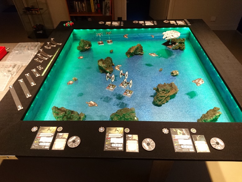

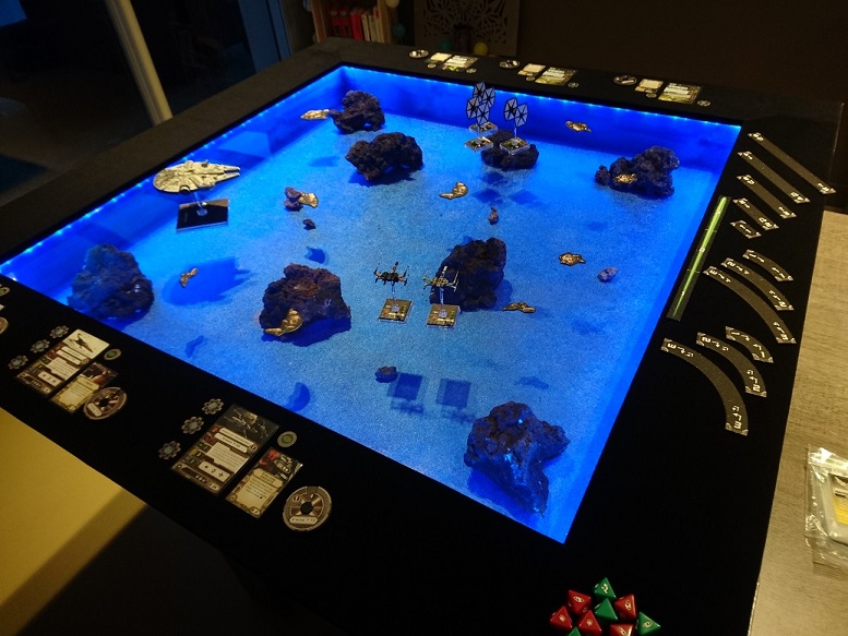

PostPosted: Wed 12 Apr - 08:39 (2017) Reply with quoteBack to top
Des poissons Gunnam.
Très beau, et cela donne de l'inspiration.
Questions :
1-
Les rocher sont à l'intérieur ?
2-
Peux-tu poster une photos avec une bache posée dessus ?
3-
Les bords sont faits en planche de médium, peintes ?
4-
Il semble que tu as renforcé les angles par des équerre métalliques ?
Merci

PostPosted: Wed 12 Apr - 09:09 (2017) Reply with quoteBack to top
Questions :
1-
2-
3-
4-
Merci
Alors,
1: oui la roche est à l'intérieur (pierre de lave pour l'aspect et le poids)
2: je n'ai pas de bâche mais c'est conçu pour en mettre une si on le souhaite . La surface fait exactement 90x90
3: les bord sont effectivement des planches de 1,5 cm recouverte de velours noir.
4: oui j'ai renforcer les angles avec des équerres métallique.
