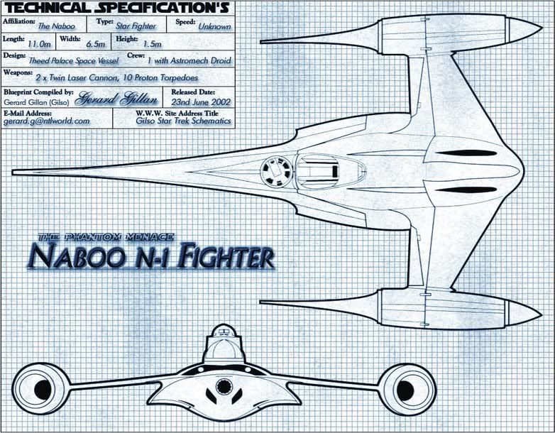

Pas mal, tu l'as fait avec qu'elle logiciel ?
Je ne sais pas qu'elle est la définition de ton imprimante 3D en terme de polygone, mais, ça manque peut être un peu d'affinage du détail sur le modèle non ?
Autre chose, les moteur ont l'air un poils petit ?
Une référence côté pour t'aider dans la conception du fichier 3D :
Il y a un travail d'arrondie sur la mono-aile avant, la verrière, il va falloir "lissez" tout ça. Sur Blender (que j'utilise) tu as des fonction bien pratique pour le faire tout seul. Sinon, il faut se taper "le boulot à la main" c'est plus long, mais tu as quand même plus de contrôle sur la courbe que tu veux donner et le degré de détail, tu économises ainsi en terme de "nombre de polygone" créer et tas machine "souffre" moins dans les rendus.
En tout cas, l'idée est là et je trouve ce chasseur d'une rare élégance. Dommage qu'il n'y est pas de vaisseau X-Wing pour jouer la période "épisode I à III" je trouve que les chasseurs sont vraiment bien pensé et beau !

C'est toujours la même chose, a voir si la taille que tu vas selectionné sur ton imprimante 3D justifie d'un travail très (trop) minutieux sur les détails que celle-ci est capable de mettre en valeur ou non. J'ai la sensation, au vu de la technologie utilisé, que tout dépend de la taille de la pièce à imprimer, sur un vaisseau, si tu vises le format X-Wing, peut être qu'un modèle minutieux 3D n'est pas forcément très utile.

Dans ce genre là ?
Pour visualiser les ailes :

L'infiltrator :
Il manque des détails, les 3X3 canon laser, le rainure dans l'intérieur des ailes (qui se verront avec le peinture). Mais il y a de l'idée !
