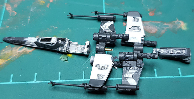

Si vous avez acheté les Rénégats de Saw, vous avez surement remarquez que les ailes du X-wing bougent extrêmement mal.
Cela vient d'un problème de colle qui à été corrigé sur le X-wing V2, mais si vous voulez aussi corriger vos X-wing renégats, voici comment procéder :
Étape 1 : Démontage
Le nouveau modèle d'X-wing est constitué de deux pièces articulées pour les ailes, enfermées dans le fuselage, lui aussi en deux parties.
Si vous regardez le vaisseau, vous pouvez voir la séparation des deux pièces du fuselage à l'arrière et sous le droïde.
Pour séparer les deux, poser le vaisseau sur le dos, puis enfoncer un cutter dans la séparation sous le vaisseau.
N'hésitez pas à forcer, vous allez un peut abimer la peinture, mais ça ne se vois pas car c'est sous le vaisseau. Au bout d'un moment, un point de colle devrait casser.
Le second point de fixation est un picot en plastique sous le droïde. Pour le détacher, il va falloir le casser.
Pour ce faire, je recommande de glisser un objet métallique fin entre le dessus des ailes et le fuselage et de faire levier.
Les zones noires du vaisseau ne sont pas peintes, il s'agit de la couleur du plastique, n'hésitez pas à prendre appui dessus pour forcer.
Pour ne pas trop plier le fuselage, essayer de forcer au plus prêt du droïde.
Un fois ouvert, les ailes se déboitent facilement.
Étape 2 : Nettoyage
Une fois ouvert, vous allez trouver plein de colle gluante. C'est cette colle qu'il faut enlever intégralement.
Prenez votre temps pour ne pas en oublier, il y en a dans tous les recoins.
Je recommande d'utiliser un coton tige et de l'alcool pour enlever le gros, puis de gratter au cutter pour les coins.
N'oubliez pas le petit trou aux milieu des ailes (cure-dent + papier absorbant).
Étape 3 : Remontage
C'est plutôt simple, mais vous n'avez pas trop le droit à l'erreur. Je vous recommande de faire un premier remontage sans colle pour vérifier que tout vas bien.
Pour placer les ailes facilement, insérez les en les penchant en avant.
Il est possible que la partie du haut ai été tordue durant le démontage. Si c'est le cas, redressez la très légèrement après l'avoir mise sous l'eau chaude. (Attention à ne pas la plier dans l'autre sens !)
Si la partie du haut ne s’emboite pas correctement, c'est parce qu'elle doit se clipser devant les ailes. Il faut la pousser en avant, tout en maintenant les ailes en arrière.
Une fois que vous avez trouvez comment remonter le vaisseau, enlevez la pièce du haut (laissez les ailes en place), mettez un point de colle sous le droïde (là où le plastique à cassé) et à l’arrière du vaisseau, puis clipsez le à nouveau en faisant très attention ne pas faire couler la colle dans le mécanisme.
Pour le séchage, je recommande de maintenir les deux point de colle avec des pinces, car le fuselage n'est probable plus parfaitement droit.
N'hésitez pas si vous avez des questions.
La procédure fait un peu peur, mais elle est plutôt simple et les ailes bougent vraiment beaucoup mieux une fois la colle enlevée.

De mon coté les ailes ne se sont pas démontées facilement... il y avait tellement de colle que le picot qui les maintenait a cassé. Il a fallu tiger.
